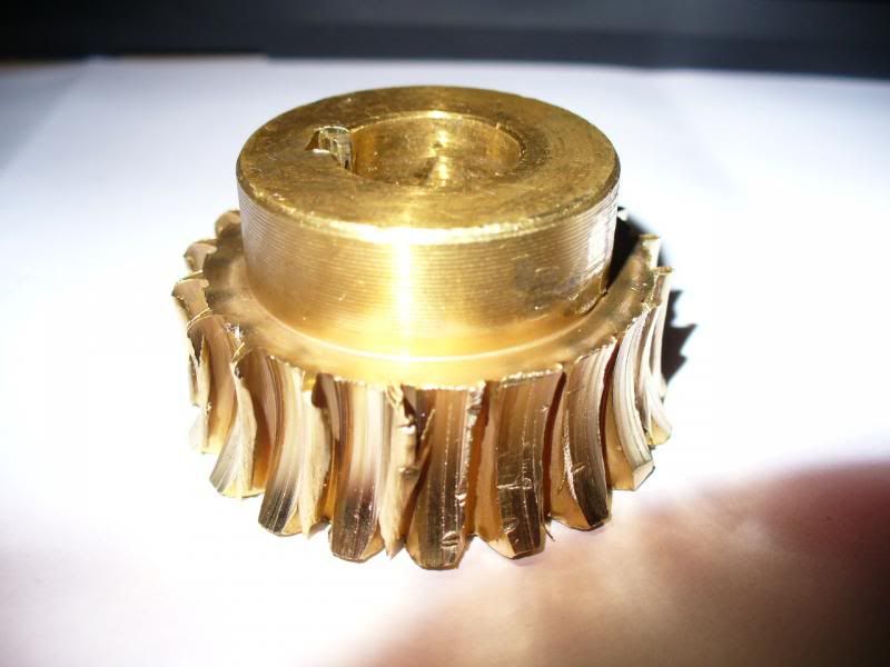

Guckt mal bei Euren Maschinen in den Getriebekasten, wenn Ihr eine Maschine mit Schneckengetriebe habt.
Bei meiner Säge von Holzmann hat heute das Schneckenrad aus Messing den Kampf gegen die Schnecke aus Stahl verloren :crazy:
Das Getriebeöl sah dementsprechend aus wie Kupferpaste.
Entweder habe ich mit dem Ding eine Montags Maschine bekommen oder aber bei Euren Maschinen sind andere Komponenten verbaut.
Denn so wie das Schneckenrad bei meiner Säge aussieht, frage ich mich, wie die bei Euch seit Jahren problemlos laufen? :shock:

Hast du es vielleicht zu gut gemeint...?
Wobei ich sagen muss, daß ich meine auch anfangs gerne mal für überdimensionierte Schnitte missbraucht habe.
Kann ja auch mal schauen, wie das da aussieht.

Klar musste das Teil bei mir gelegentlich auch mal arbeiten aber dafür sollte sie ja eigentlich gebaut sein.
So schnell wie sich das Schneckenrad abgenutzt hat, kann das nur eine völlige Fehlkonstruktion sein. Nach maximal zehn Betriebsstunden sollte das eigentlich noch nicht so aussehen :roll:
Würde mich mal interessieren, wie die Schneckenräder bei Euren Maschinen aussehen.
Das Tragbild der Zähne zeigt deutlich, daß Schnecke und Schneckenrad nicht in einer Ebene liefen. Da war Schrott vorprogrammiert.
Hätte ich das vorab kontrolliert, wenn es meine Säge gewesen wäre? Mit hoher Warscheinlichkeit nicht. :kp:
