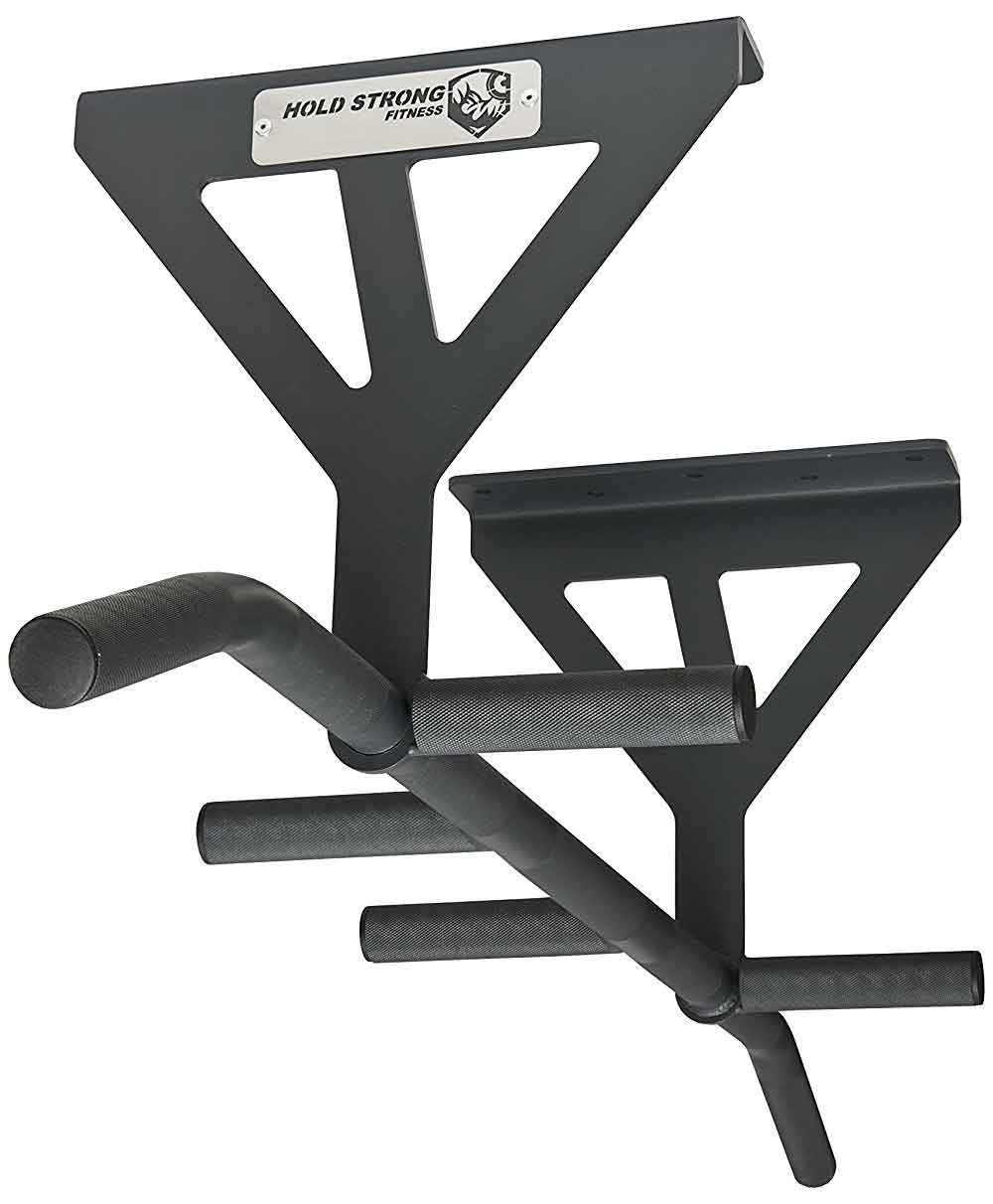

ich habe mir eine Klimmzugstange für die Montage an der Decke gekauft.
Bei Versuch die Löcher für die Dübel (12er) zu bohren bin ich kläglich gescheitert, da ich nach 30-40mm auf massiven Widerstand gestoßen bin.
Plan waren 10 Bohrungen - jede ca. 80mm tief - nach 3 Fehlversuchen habe ich erst mal die Arbeit ruhen lassen (das ist immer eine Option :mrgreen: ) und sitze nun etwas frustriert am verfassen dieses Hilferufs. :wink:
Verwendet habe ich erst mal eine blaue Bosch Schlagbohrmaschine und Heller Steinbohrer (Speed 3015).
Das geht also nicht.
Zur Verfügung stünde auch ein Bosch Bohrhammer und Heller TriJet SDS+ Hammerbohrer.
Bevor ich die Decke damit aber in einen Schweizer Käse verwandele (und Löcher mit doppeltem Nenndurchmesser erstelle) wollte ich hier mal um Rat fragen.
Einfach mit dem Bohrhammer und den TriJet Hammberbohrern weiter machen?
Erst mal kleiner vorbohren?
Bin für Tipps und Tricks dankbar.

In Beton wird üblicherweise nicht vorgebohrt. Direkt mit dem Zieldurchmesser rein.
Ein Bohrhammer mit passendem SDS-Bohrer sollte keine ernsthaften Probleme haben. Da die Decke anscheinend relativ fest ist, sind auch keine zu großen Löcher zu erwarten.
Welche Dübelgröße und was für eine Art von Dübeln soll zum Einsatz kommen?
Probleme bekommst Du nur, wenn Du die Stahlarmierung triffst. In 40 mm Tiefe ist das aber noch nicht zu erwarten.
Also Bohrhammer nehmen und los geht es. Nur Masochisten versuchen mit einer Schlagbohrmaschine in Beton zu bohren. :wink:
(Statt 10 Dübel hätte ich vermutlich eher zwei Injektionsanker pro Seite gesetzt. Aber schauen wir mal, was Du verwenden willst. Kunststoffdübel auf Zug zu belasten löst bei mir immer Brechreiz aus.)
Hatte Fischer "Duopower" 12x60 besorgt.
https://www.fischer.de/de-de/produkte/standardbefestigungen/kunststoffduebel/duopower
Zusammen mit Schrauben 8x70.
Hatte auch überlegt irgendwelche Schwerlastanker mit Metrischem Gewinde (hier dann M8) zu verwenden.
Wäre natürlich auch eine weitere Überlegung wert. Wenn Dübel ggf. in Zweifel zu ziehen sind.
Habe eigentlich gar nicht geplant, alle 10 Bohrungen dann auch für eine Befestigung zu nehmen. Nur wie das immer so ist, passt am Ende nicht jede, da wollte ich dann alle 10 markierten Löcher auch Bohren.
Dachte eigentlich so an 3 Verschraubungen pro Seite.
Es handelt sich übrigens um eine solche Stange:

Bei einer Betondecke sollten eigentlich zwei Verschraubungen pro Seite ausreichen - sofern man die korrekte Wahl trifft. Kunststoffdübel würde ich da eher nicht zu zählen, schon gar nicht bei der zu erwartenden mitunter auch ruckartigen Zugbelastung. Ich würde auch hier wieder auf Chemie setzen, allenfalls noch Metallspreizdübel. Letztere mit Bohrlochdurchmesser 12. Und: tief genug setzen, der Dübel muss vollständig tiefer als der Putz sitzen.
Grobe Abschätzung meinerseits wäre max. 150Kg Hängelast, für die ruckartigen Bewegungen würde ich mal das Doppelte als Sicherheit einplanen, sprich eine Zug(!)-Belastung von 300Kg. Bei vier Dübeln wären das 75Kg pro Dübel. Ich hab's jetzt weder nachgelesen noch nachgeprüft, daß ist rein "Pi mal Daumen", aber 75Kg pro Dübel sollten bei einwandfreiem Untergrund (also ungerissener Beton, keine Fuge) problemlos machbar sein.

Wollte mich kurz mal wieder zu Wort melden und zunächst mal Dank für die Tipps hier aussprechen. :thx:
Leider stellt sich die Situation nun beinahe gegenteilig dar:
Während die ersten 3 Bohrungen an irgendwelchen Armierungen endeten, ließ sich die 4. mit dem Bohrhammer (8mm für die zuvor genannten Ankerbolzen Fischer FAZ 2) problemlos erstellen. Auch das setzen des Bolzens scheint soweit erfolgreich.
Bohrung No.5 aber - abgebohrt mit 8er Bohrer durch die Haltelaschen der Klimmzugstange - hätte ich auch mit dem kleinen Finger bohren können.
Da hält kein Ankerbolzen und auch kein zwischenzeitlich besorgter M8 Hülsenanker (Fischer FH 2).
Bröselt so weg ... :evil:
Stelle inzwischen nicht nur meine Eignung Löcher zu bohren, sondern auch die Eignung der Decke infrage.

schlecht gerüttelte Betondecke, dann Klebeanker verwenden bzw. das Loch mit Klebemörtel ausspritzen und neu bohren.
M
mirk
02.11.2006
933
Wohnort/Region
MYK
Ich würde dir auch Chemie Dübel empfehlen damit ist der Untergrund Relativ egal. Es kann auch sein das es sich um eine Fertig Beton Decke handelt diese kann Hohlkörper haben. (Bild siehe unten).
Ich würde dir so ein Set von Fischer vorschlagen da ist alles drinnen was man Braucht um ein solches Gestell zu setzen, bis auf die Kartuschen Pistole da geht aber jede günstige. Wenn du mehr vor hast zu kleben wäre eine Individuelle Zusammenstellung günstiger.
