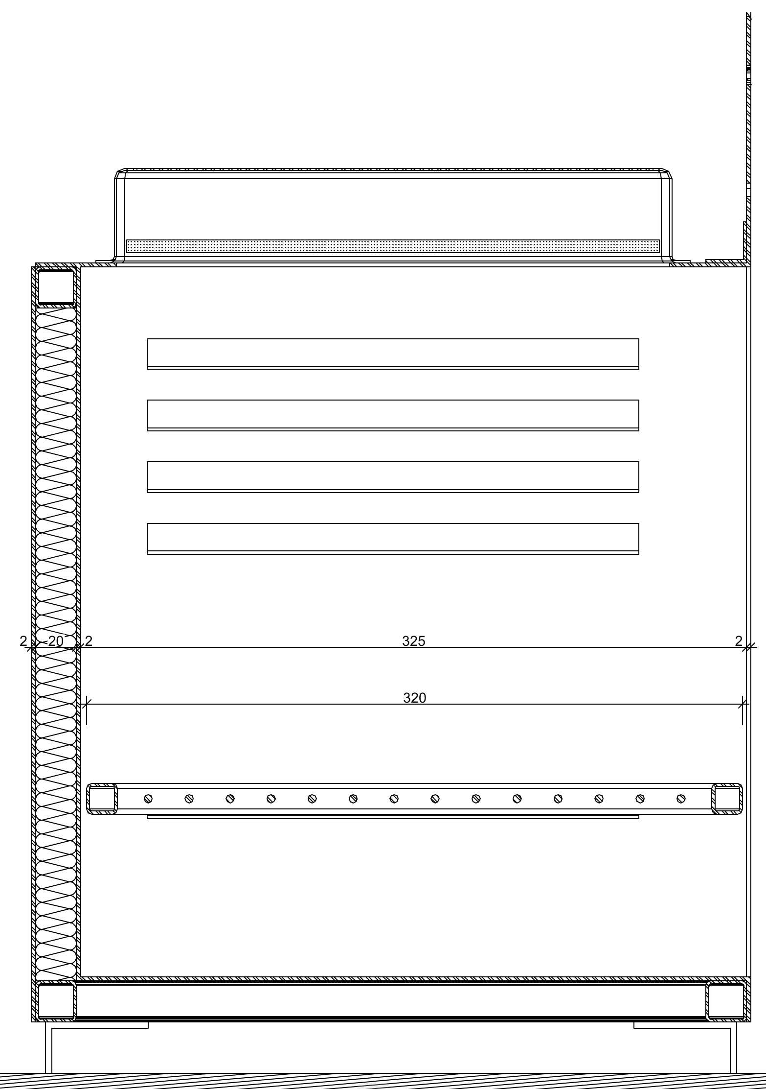

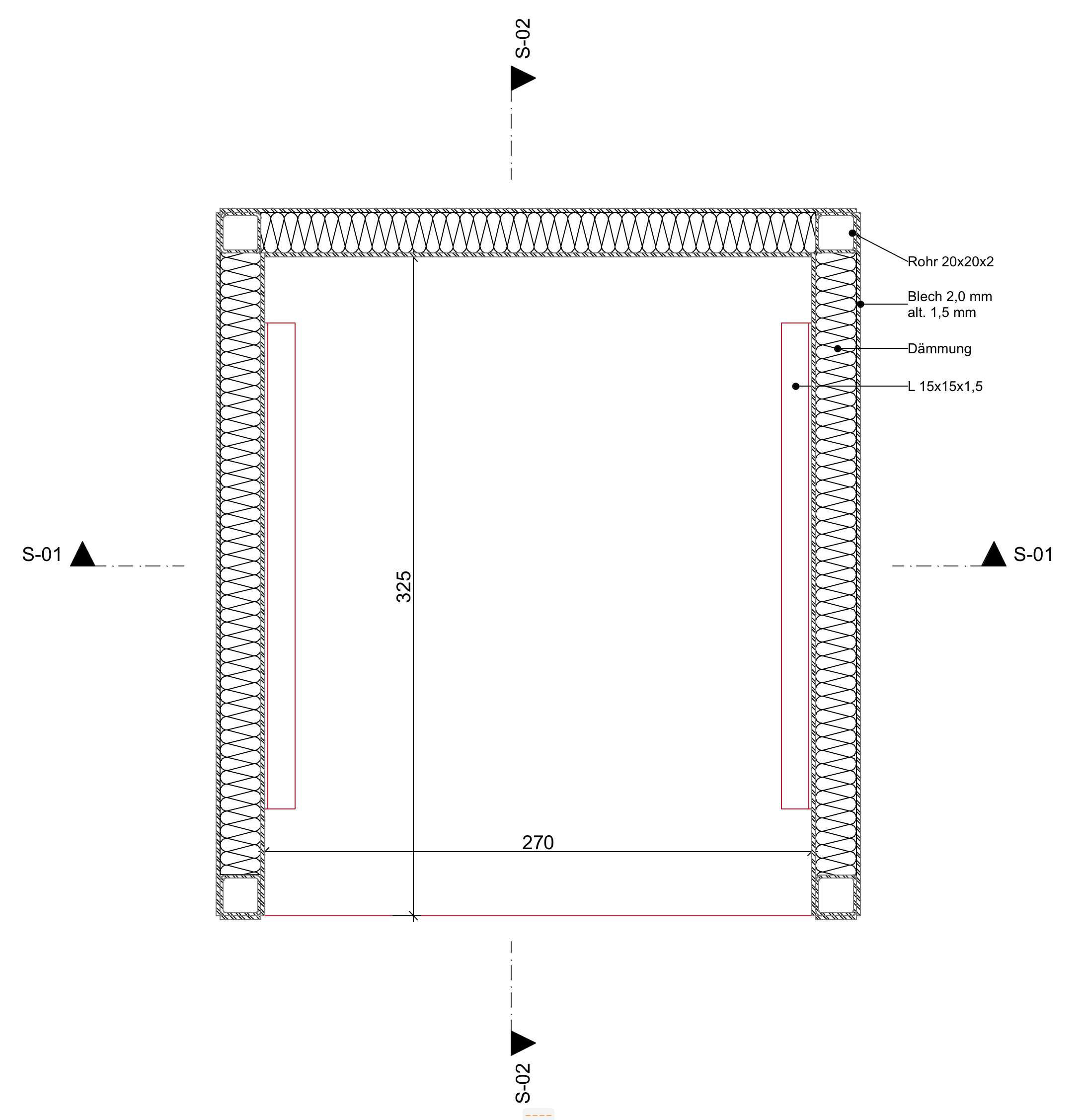

Hallo zusammen,
nachdem es im ersten Thread bei einigen ein Darstellungsproblem der Fotos gegeben hat, hier das ganze noch einmal in veränderter Form. Jetzt müssten die Fotos für alle sichtbar sein. Ich habe die Admins gebeten, den ersten thread zu löschen.
Angeregt durch AndreB´s Projekt, ist in mir auch der Wusch nach einem OHG entstanden.
Ich habe vor, den anzugehen, nachdem mein Schweißwagen fertig ist.
Ich bin mir noch nicht ganz sicher, denke aber, das ich mich gleich an die Edelstahlvariante wage, allerdings erst, nachdem ich mich anhand von Probestücken mit dem Werkstoff vertraut gemacht habe.
Bisher habe ich nur Baustahl verschweißt.
Ich bin noch unschlüssig, ob ich 2mm oder 1,5 mm Blech nehmen soll.
Am liebsten würde ich die Innenbekleidung als Kiste fertig bauen und dann in den Rahmen einschieben, damit die Nähte auf ganzer Länge verscheißen kann. Ist sicher anspruchsvoll, finde ich aber hygienischer.
Hier mal meine bisherige Planung in Bildern.
Bilder werden im Forum auf feste Breite skaliert, was ein wenig Schade ist, Ihr könnte aber die Bilder separat öffnen und habt sie dann in voller Größe.
Die Rostkonstruktion geht auf eine Idee von Mark Molter zurück (Danke dafür).
Für Tipps und Anregungen bin ich immer dankbar.

Re: Oberhitzegrill
Beitrag von MSG » 15. Jun 2018, 06:20
Ich würde bei den Material eher 30A nehmen.
Die Wurzel finde ich viel zu groß. Eigentlich sollte meiner Meinung nach die innen kaum zu sehen sein. Du kannst in die Ecke ein Aluminium Stab oder Rohr oder Winkel in die Ecke legen. Dann sinkt die Wurzel nicht so ein und ist auch etwas vor Sauerstoff geschützt. Nebeneffekt: deine Außenkante wird eckiger.
1,5mm Blech ist einfacher zu verarbeiten.

Re: Oberhitzegrill
Beitrag von rincewind » 15. Jun 2018, 07:41
Ich (blutiger Amateur) würde die Bleche wie MSG sagt auf einen Aluwinkel spannen als "offene Aussenecke". Am Anfang einmal Zusatz damit die beiden Seiten zusammenlaufen und dann ohne Zusatz zügig verlaufen lassen.
Wenn Zusatz, dann nehme ich bei Edelstahl meist eher eine Nummer kleiner. Der zu dicke Draht kühlt mir immer das Schmelzbad zu stark ab und ich komme ins Stocken oder bleibe kleben. Hängt aber bestimmt von der Individuellen Technik ab.
Die Endkappen in diesem Beitrag sind z.B. ohne Zusatz geschweisst.
Deine Aussennaht sieht für mich nach zu heiß oder zu wenig Gas aus.
Bei der Kehlnaht innen wundert mich, dass die so blank ist. Da hätte ich dann eher schwarzen Blumenkohl erwartet.
Und das Rechteckrohr in Schwarzstahl würde ich nicht machen.
Nach dem ersten Reinigen läuft dir irgendwo die Rostbrühe raus.
Bei nur Edelstahl kannst du das Teil einfach in Dr. Becher's Grillreiniger baden und danach abspülen.
