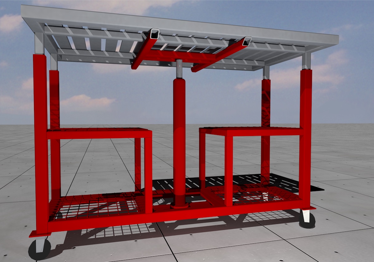

Hallo zusammen,
ich habe geplant, mir in näherer Zukunft einen Schweißtisch zu bauen.
So ungefähr soll er aussehen.
Abmessungen l x b x h ca. 1.200 x 720 x 720
Die eigentliche Tischfläche wird aus Bandstahl min. 8 bis 10 mm dick aufgebaut mit Lücken von ca. 25 mm, damit ich da mit Schraubzwingen dazwischen komme. Ich hab auch darüber nachgedachte, den mithilfe eine Scherenhebers höhenverstellbar zu machen, aber ich glaube das ist mir zu aufwändig und wird zu wenig gebraucht. Weiß aber noch nicht sicher.
Kritik und Anregungen sind ausdrücklich erwünscht.

Ich hab zweifel das du mit den Zwischenböden aus Wellgitter glücklich wirst.
Mag zwar praktisch sein weil der Dreck beim Flexen und Schweißen durchfällt, dafür verklemmt und verhakt sich das was du drauflegts auch gerne.
mfg JAU
720 mm Tischhöhe ist in meinen Augen nur tauglich, wenn man entweder überwiegend recht hohe Werkstücke hat, oder aber man von wirklich kleiner Statur ist. Ansonsten ist die Höhe weder im Stehen, noch im Sitzen sonderlich angenehm.
Die Flachstähle würde ich auch lieber gegen T-Stahl tauschen, sicher ist sicher.
Unbedingt eine Möglichkeit einplanen, ein Bein in der Höhe justierbar zu machen. Wenn der Tisch was taugt, dann ist er sehr verwindungssteif. Du wirst dich in dem Fall wundern, wie uneben fast jeder Boden ist.

Über die Ausrichtung des Tisches am Boden hab ich mir auch schon Gedanken gemacht. Über zulässige und tatsächliche Toleranzen weiß ich, glaube ich, recht gut Bescheid. Wie Ihr unten seht, habe ich gepflasterten Boden, das ist erst recht kritisch.
Am meisten überleg ich noch hin und her, wie groß ich den Tisch machen soll und ob ich die Höhenverstellung umsetze oder nicht. Ich hab nicht so sehr viel Platz in meiner Werkstattgarage und zurzeit schweiße ich auf einer schnell zusammengenagelten Holzkonstruktion, was erstaunlich gut geht und sehr flexibel ist, u. a. weil die Dielen nur lose aufgelegt und somit verschiebbar sind. Einziges Problem ist die Ebenheit der Oberfläche.

Ich wollte da eigentlich größeres Werkzeug ablegen oder kleine Maschinen, z. B. Flex, Doppelschleifer und solche Sachen. Der kleine Rahmen, den man hinten sieht, ist für Zwingen und solche Sachen gedacht. Die kann man dann dort einhängen.
Würde ich nur machen wenn keine Funken, Spritzer o.ä. darauf fallen können, bspw. bei ner durchgängigen Platte oder nem zusätzlichen Art Schutzblech
Kniefall mach ich keinen, geht vom Hocker aus recht bequem.
Welche Tischhöhen haben sich den bei Euch bewährt?
Nach dem heutigen Tag neige ich doch wieder zu einem höhenverstellbaren Tisch, wo man mal im sitzen und mal im stehen arbeiten kann.

Eure Empfehlungen, den Tisch höher zu machen, waren sicher richtig und hier stelle ich Euch den aktuellen Stand meines Entwurfs vor. Diverse Details fehlen natürlich noch bzw. müssen noch genauer ausgearbeitet werden.
Der Tisch ist jetzt höhenverstellbar und in der untersten Position 800 mm hoch. Mit dem Hydraulikzylinder, den ich zugegebenermaßen auch so ein bisschen in Szene gesetzt habe, lässt sich der Tisch dann auf max. 1.250 mm hochfahren. Eigentlich habe ich einen kleineren gesucht, aber die einzigen, die ich gefunden habe, waren dann wiederum entweder zu klein oder für meine Begriffe zu teuer. Außerdem hab´ ich das Untergestell schmaler gemacht zugunsten einer besseren Kniefreiheit.
Ich möchte den Hydraulikzylinder so verbauen, dass der leicht zu entnehmen ist, dann kann ich den bei Bedarf auch noch für andere Sachen verwenden.
Meine Garagenwerkstatt ist nicht sonderlich groß.
Ich überlege deshalb seitlich Aufnahmen zu machen, wo man die Tischplatte senkrecht hineinstecken kann, um das Ganze bei Bedarf platzsparend verstauen zu können.
Ist nur so eine Idee; vielleicht lass ich das auch. Müsste auch erstmal ausrechnen, wie schwer die Platte wird, dann relativiert sich das vielleicht von selbst wieder.

Hast Du vor, die Fliesen in der Werkstatt festzudübeln? :rotfl:
Achte darauf, dass die inneren Rohre des Tisches so lang als möglich sind. Sonst hakelt das ohne Ende.

So wird es schwierig das so hinzubekommen, dass alle vier Führungen ohne klemmen oder verkanten laufen, da die unteren, äußeren Rohre (zur Hälfte) unabhängig voneinander frei stehen und beim schweißen ziehen können, günstiger wäre insofern auf Höhe der Oberkante des Unterteils nochmal Quer- und Längsverbindungen einzufügen dass geschlossene Rahmen entstehen
Die handwerkliche Umsetzung ist sicher eine Herausforderung.
Ich hab mir schon überlegt, Lehren zu bauen, damit die vier Standrohre absolut parallel und winklig stehen. Längs- und Querprofile wären auch eine Möglichkeit und würden das Ganze dauerhaft stabilisieren
Die Innenrohre werde ich vielleicht gar nicht verschweißen sondern mithilfe einer kleinen Kopfplatte an den Tisch schrauben. Mit etwas Lochspiel kann man das dann m. E. ausreichend genau ausrichten.
D.Mon
Alternativvorschlag: Scherenhub.
mfg JAU
