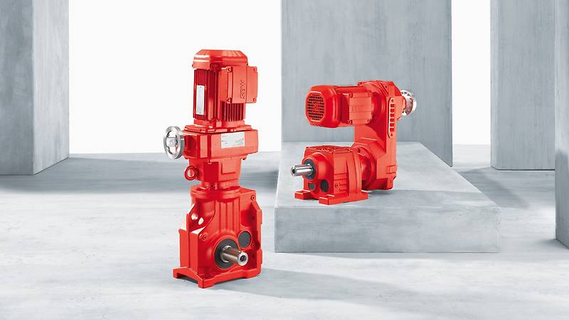

Wenn die Getriebe in den Bohrmaschinen ähnlich ausgelegt sind wie Standard Getriebemotoren von SEW halten die Getriebe schon sehr viel aus. Sonst würden bei mir auf der Arbeit die Getriebe Reihenweise verrecken.
Da fliegt mindestens 5x am Tag irgendwo auf den Transporteuren ein Motorschutz.
Die Meisten Getriebe sind durch ÖL Mangel verreckt die ich so gesehen habe.
Ein Beispielbild für einen Getriebemotor mit Mech. Verstellung der Geschwindigkeit.

Naja, die SEW Motoren sind eine Klasse für sich, die sind ganz sicher nicht mit Getriebemotoren in einer Stand-/Tischbohrmaschine zu vergleichen - allein schon vom Preis.
